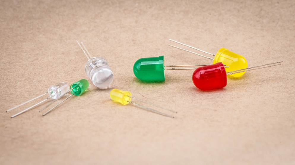

    Auch die Interferenzen mit LED-Netzteilen (Artikel aus dem Jahr 2017…) sollten ja heute der Vergangenheit angehören:
    Empfang von DAB+-Programmen: Störungen durch LED-Leuchtmittel | BR.de
    LED-Lampen sind häufig die Ursache von Funkstörungen, unter anderem bei DAB+-Programmen. Die EBU (European Broadcasting Union) hat sich dieser Thematik…
    www.br.de
